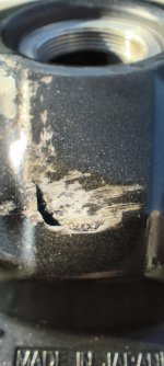

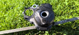

Mir ist nix passiert, außer meinen angekratztem Ego.Ja das ist schon ärgerlich, nicht nur der Sturz an sich sondern auch das Aufplatzen des Gehäuses mit dem ganzen Ölverlust. Ich hoffe die Maschine läuft wieder und Dir ist nichts passiert.
