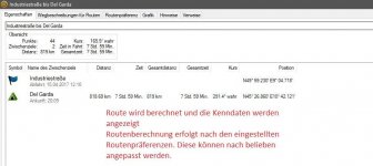

Es fängt ja schon damit an, dass es bei der "schnellen Planung" nicht mal nur reicht auf die Karte zu geklicken, sondern sich nach dem Klick zig Fenster öffnen mit nochmal so vielen Einstellungsmöglichkeiten, die dann wiederum alle erneut Bestätigung verlangen. Und das nach jedem Wegpunkt
Anbei eine "Quick und dirty" erstellte Route.... mit allen Fenstern die sich so öffnen... und sag jetzt bitte nicht, dass das kompliziert ist
Zeitbedarf keine 30 Sekunden

Manfred, nochmals Dank für die Arbeit. Aber (Bezugnehmend auf die in die Bilder integrierten Texte):
Ich habe Basecamp installiert, und eine andere als die Globale Karte wurde eben NICHT mitinstalliert. Die detaillierte Karte muss ich vom Navi holen, und das klappt - warum auch immer - nur sporadisch. Wie man die nachinstalliert, habe ich auch nicht rausbekommen. Die Webseite, auf die man gelangt, ist auch nicht gerade ein Wunder an Transparenz. Vielleicht war ich gestern aber auch zu müde.
Das "Neue Route"Fenster aus Bild 4 öffnet sich eben NICHT. Keine Ahnung, warum. Wäre das so, dann wäre ich schon einen gewaltigen Schritt weiter. Und wie schon gesagt: De- und Reinstallation bringt keine Besserung.
Ich werde mich heute abend nochmal damit beschäftigen. Jetzt gibts erst mal Osterkaffe bei Familiens.

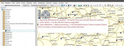

1. Zumo an den PC anschließen
2. Garmin Express starten; Zumo muss als verbunden angezeigt werden
3. Auf Kartenoptionen klicken
4. Auf Computer installieren (Auf C: werden bis zu 10 GB freier Speicher benötigt)
5. Karte in Basecamp auswählen
Vielleicht hast du das Fenster mal deaktiviert (siehe Bild) - aber auch kein Problem

Auch das von Manfred beschriebene Anlegen eines Ordners funzt nicht, weil mehr als das abgebildete Kontextmenü erscheint nicht, auch bei leeren "Benutzerdaten" (s. Bild).
Die linke Spalte hat mehrere Fenster, da ist auf dem Bild im oberen 'garmin Adventure,'.
Da kannst Du hochscrollen und dann siehst Du Deine lokalen (also PC) Ordner.
Dort drauf klicken und Ordner oder Listen erstellen.
