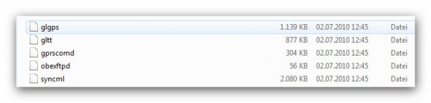

Ein [FONT=&quot]ttinit-Ordner unter bin existiert nicht. Bei mir sieht der bin-Ordner so aus:
[/FONT]unter bin.jpg[FONT=&quot]
Hast du noch eine Idee?
Gruß, André
[/FONT]
Hallo André,
da hast Du was falsch verstanden. Im Rootverzeichnis gibt es einen Ordner ttinit. Darunter einen Ordner bin. Also //ttinit/bin.
