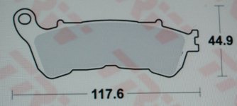

Auf zsf-motorrad.de haben die Beläge für vorne und hinten unterschiedliche Teilenummern. Könnte das der Fehler sein? Das lässt trotz optischer Ähnlichkeit doch auf irgendeinen Unterschied schliessen (der mir selber nicht so richtig bewusst ist). Hast Du da vielleicht was vertauscht?
Vorne : 06455MFAD12
Hinten: 06435MFAD12
Bei den Nissin Belägen ist die Grundplattenaufnahme an der gegenüberliegenden Seite des Lochs (für Haltestift)
einmal mit Kerbe (Hinten) und einmal ohne Kerbe (Vorne).
Nein, das glaub' ich nicht.
Soweit ich mir erinnern kann, sind die Beläge von den Maßen gleich. Der Unterschied liegt im Reibwert der Beläge, oder so.
Bei mir sind die Trägerplatten hinten und vorn gleich aber der Belag ist hinten weniger, die Höhe ist gleich die Länge 8 mm weniger.
