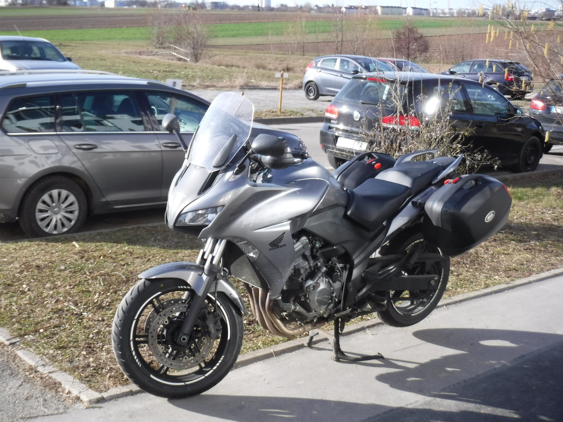

Bei meiner CBFF sind auf beiden Seiten die kleinen Zapfen unten/vorn abgebrochen. Mit denen wird die Verkleidung in die Kühlerverkleidung eingehängt.
Aktuell habe ich das Problem mit Panzerband gelöst, siehe Bild:
http://www.1a-software.de/~rsz/bilder/ES-I64/dscf2262.jpg
Hatte schon jemand das gleiche Problem und vielleicht eine elegantere Lösung (außer Neukauf des sauteuren Verkleidungsteils)?
Mit dünnem, gut zu biegenden Alublech verstärken und dann mit Stabilit-Express verkleben.
Als Blech nehme ich immer ein Stück vom Auspuff-Hitzeschutzblech meines Opel Astra, der
hatte das freiwillig abgeworfen und der TÜV hat es noch nie eingefordert. Also stützen Teile davon
mittlerweile Haltenasen an meiner FJR und auch an der VFR.
Hi, unten ein Loch gebohrt und einen kleinen schwarzen Kabelbinder durchgezogen. Fällt nicht auf.
