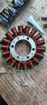

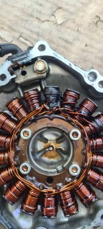

Guggst du hier:
Hier ein China-Stator neben einem Originalen Stator.
Ihr dürft raten, welcher aus China stammt.
Wobei - am Ende kommen beide aus China........
Das Bild hatte ich schon mal drin - aber eh man sucht... - der Thread ist ja mittlerweile ziemlich gewachsen.
Für mich als Laien sieht der rechte qualitativ hochwertiger aus. Also ich täte sagen der rechte ist der originale.
der linke ist der von Honda - deutlich dickere Isolierung. Der andere war über Ebay in der 125 Euro-Klasse
Das Kabel war etwas zu kurz - hätte den Stator so gar nicht wechseln können. Habe dann den Originalen eingebaut und gleichzeitig einen anderen Regler verbaut und diesen in die Frontverkleidung verlegt. Also achtet auf die Kabellängen!
