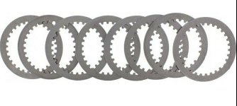

Zustand der Scheiben siehe Anhang. Weder Blau noch abradiert aber halt schon gegen Ende.

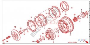

Laut Honda Teilezeichnung gibt es da eine Stahlscheibe B (1 Stück)
sowie weiter 6 gleiche Stahlscheiben.
Die B ist als ersters zu verbauen. Im TRW Lucas Satz waren 7 gleichwertige Scheiben?

Die Scheiben auf den Bildern sind von links nach rechts genau so ausgebaut worden.
Links beginnend war als 1. verbaut usw.. man kann sehen das die 1. Stahlscheibe einen gräulichen/silbernen schimmer hat und die anderen
6 Stahlscheiben schimmern silbrig.
