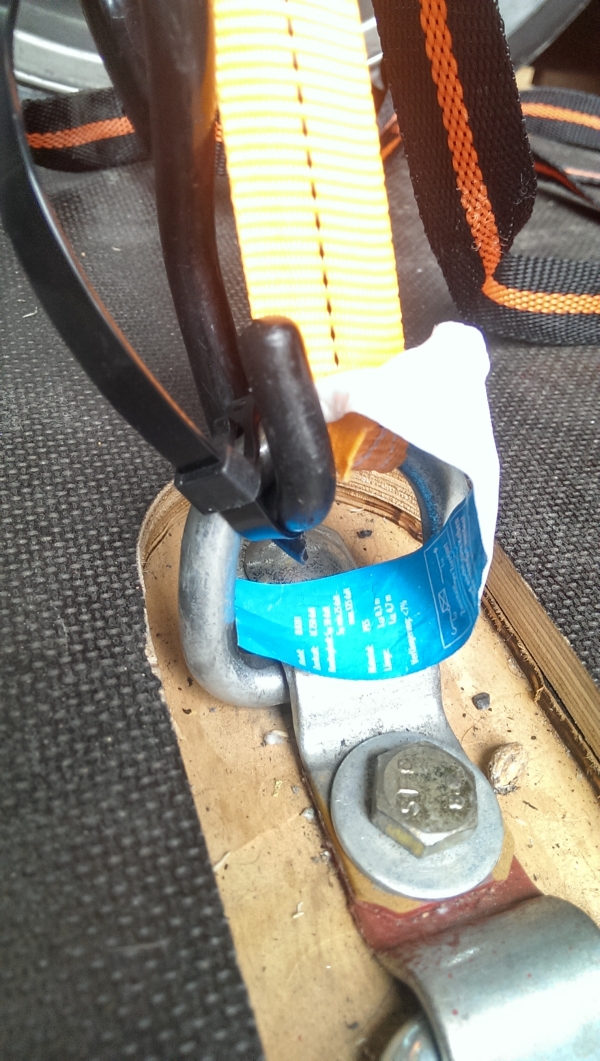

Und wie genau funktioniert das "Sichern von offenen Haken mit Kabelbindern"? Da kann ich mir gerade leider nichts vorstellen.

Mit dem Kabelbindersichern meine ich die Tatsache, dass die meisten zweiteiligen Ratschengurte offene Haken haben, die ja irgendwo am Transportfahrzeug (Anhänger, Transporter) meist in Ösen eingehängt werden. Sollte die Fahrt mal bsw. durch ein Schlagloch gehen, könnte sich der Haken aushängen. Deshalb einfach nach dem Verzurren den Haken und die Öse zusätzlich mit einem Kabelbinder sichern, der nur verhindern soll, dass der Haken sich aushängen kann.
klick mich für größer
