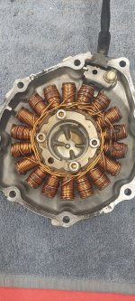

Brauche mal Fachurteil.
2009er sc 58 mit knapp 18000km.
Ich will im Sommer damit zum Nordkapp usw, deshalb will ich das mit der Lima sicher machen.
Was haltet ihr von der Verfärbung? Ist das ok, oder geht es schon über in den Verfall?
Mopete hat keinen Fehler momentan, ich mach das prophylaktisch.
Vielen Dank für Kommentare.

Also auf Verdacht zu tauschen, finde ich irgendwie unnötig, zumal dir auf dem Trip die neuen Lima genauso wieder verrecken kann. Ich hätte alles so belassen und mir einfach eine neue Lima und einen Regler vom Götz eingepackt, sowie etwas Dichtmittel und fertig.
Vielen Dank für eure Kommentare, die haben zwar nicht meine Frage beantwortet :mx21:aber die Richtung ist schon die meinige. Ich wollte eigentlich vermeiden sowas als Ersatzteil mit mir rumzuschleppen.
Momentan erstmal wieder eingebaut und nun überlege ich weiter. :Froehlich1:
