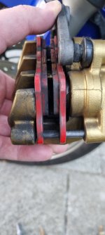

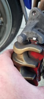

Ich hab jetzt schnell die Bremse runter genommen. Die ging relativ streng runter. Das Rad dreht sich weiterhin wie im Video oben. Die Bremsbeläge waren übrigens korrekt eingebaut.

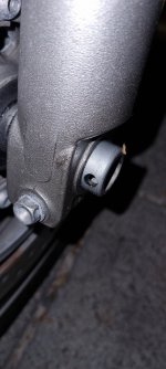

Moin Luke,
Sitzt die Achse so in der Klemmung?
Mach mal ein ähnliches Bild.

Meinst du so eins?
Ich hab in der Zwischenzeit eine andere Vermutung: ich hab vorhin ein wenig Bremsflüssigkeit abgesaugt (war bis zum oberen Strich) und das Rad dreht jetzt besser. Kann es sein, dass ich den Behälter "überfüllt" habe? Vielleicht war der Fehler, dass ich die auf aufgefüllt habe, als das Motorrad auf dem Hauptständer war?

Ja, ok... die Rille muss bündig zum Gabelfuß sein... das passt aber bei Dir.
