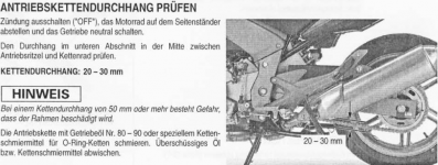

es hat sich zwar das Geräusch nicht gemeldet aber ich musste die Kette schon nach 1000 km von 40 mm auf 25 mm nachstellen.
Ich weiß zwar nicht wie der HH den Kettendurchhang eingestellt hat, aber auf 40 mm bestimmt nicht. Ich fahre am Sonntag für 4 Tage nach Südtirol, da werde ich mir das Werkzeug für die Kette mitnehmen, sicher ist sicher.

meine hat jetzt 37 TKM runter. Vor 900 km hatte ich die Kette auf 20 mm eingestellt. Jetzt schlackerte sie auch mit unnormal viel Spiel rum. Ist das typisch dafür, wenn es zu Ende geht?

Werkzeug habe ich nicht gebraucht. Habe Kette nach dem Urlaub nachgemssen 35 mm.
