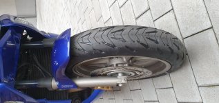

Guten Morgen, gestern habe ich mir neue Reifen geleistet, aber vorne sieht es so aus als ob er falsch herum montiert wäre. Oder irre ich mich?20210310_172908.jpg
Auf den Reifen Flanken könnte ein Richtungspfeil sein, der muss in Fahrtrichtung zeigen. Hast du die Felge selber montiert ? Felge falsch rum drin ? Alles schon da gewesen. Von der Profil Optik könnte es falsch rum sein.
Ich kenne die Reifen zwar nicht (Marke und Modell wären evtl. hilfreich), aber schau doch mal auf die Reifenflanke, ob du einen Laufrichtungspfeil findest.
Das ist ein Michelin Road 5.
Der ist richtig montiert. Sieht zwar komisch aus, aber die Laufrichtunganzeige an der Seite sagt es so.:mx31:
definitiv falsch rum da das Wasser bei dir so in den Reifen geleitet wird.
Nach mal ein Bild von der Flanke das man sieht wo die Laufrichtung hin zeigt.
Schön wenn Leute es besser wissen als der Hersteller... Einfach mal "Michelin Road 5" + Laufrichtung bei Google eingeben.
Ist richtig montiert!

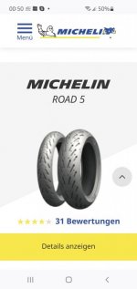

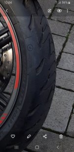

Also es scheint dass der Reifen wirklich richtig montiert ist! Es sind Reifen von Michelin und einige CBF Ware die ich kenne und den gleichen Reifen haben, konnte mir bestätigen, dass er bei ihnen genauso montiert wurde. Sieht aber trotzdem bescheuert ausScreenshot_20210312-005050_Firefox.jpg
Michelin Road 5
Hab den Road 5 auf meinem Mopped auch seit letztem Jahr und der ist genauso aufgezogen.
MPR5
Es gibt viele Reifen für die Vorderachse die optisch eine "falsche" Laufrichtung haben.Entscheident ist doch was der Hersteller für eine Richtung vor gibt.
Beim MPR5 ist das so und die Montage ist richtig wie sicher der Laufrichtungspfeil anzeigt.
