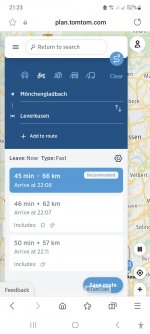

Im neuen Update fürs TomTom will ich eine Route planen und kann nur Start- und Zielort eingeben.
Was ist mit den einzelnen Routenschritten, die ich machen will. Komme ich irgendwie nicht rein. Zuvor bei MyDrive kein Problem.
Und das System zeigt mir jetzt gefühlte Stunden die Message "Route wird berechnet" und tut sich nix.
Bin frustriert.
Kann das Momentan nur mobil prüfen. Wenn Start und Ziel eingegeben ist kommt Normalerweise unter dem Ziel + add to Route
Dort kannst du weitere (Zwischen)ziele eingeben
Läuft aber noch nicht alles rund in dem neuen Planer.... :03 - bloed:
viel Erfolg beim probieren
:Froehlich3:Friedhelm

Zum Starten auf den Strecken Button klicken.
Nun kannst du Start- und Zielort eingeben.
Danach erscheint in dem Popup zusätzlich "zur Route hinzufügen"
Wenn du den nächsten Ort hinzugefügt hast , kannst du die Orte an der linken Seite rauf oder runter verschieben.
