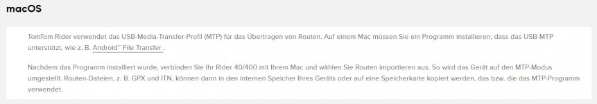

Das was Du da versuchst ist ja der Import in die Web-Software. Vielleicht hilft Dir für den Import ins TomTom auch das, sie angehängten Screenshot.Screenshot 2023-03-20 193941.jpg
Lädst du direkt ins TomTom?
Ich hab immer am Rechner in mydrive importiert, dort in „meine Routen“ gespeichert und hatte sie dann auf allen Geräten zur Verfügung, die auf meinem Konto angemeldet waren.
edit: Quatsch, das versuchst du ja…🥸
Genau, da scheint das Format nicht zu passen.
Somit ist Ralf auf der richtigen Spur, denke ich.
