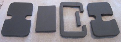

Das sind die Schaumstoffeinlagen, die beiliegen.
Es sind noch mehr, das ganze Case ist fast ausgefüllt.
Ich habe hier nur die die ich zugeschnitten habe, und benutze.
