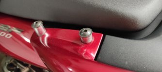

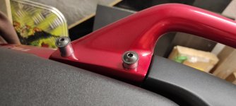

Hallo Titanium4D! Der Topcase-Halter wird (zumindest bei meiner CBF 1000 A) doch "nur" an die Haltepunkte der Sozius-Griffe geschraubt. Dazu muss man aber die "langen" Schrauben haben. Hier mal zwei ein Fotos von meinen Soziusgriffen - ohne Topcase-Halter - aber mit den langen Schrauben und Abstandshülsen.
